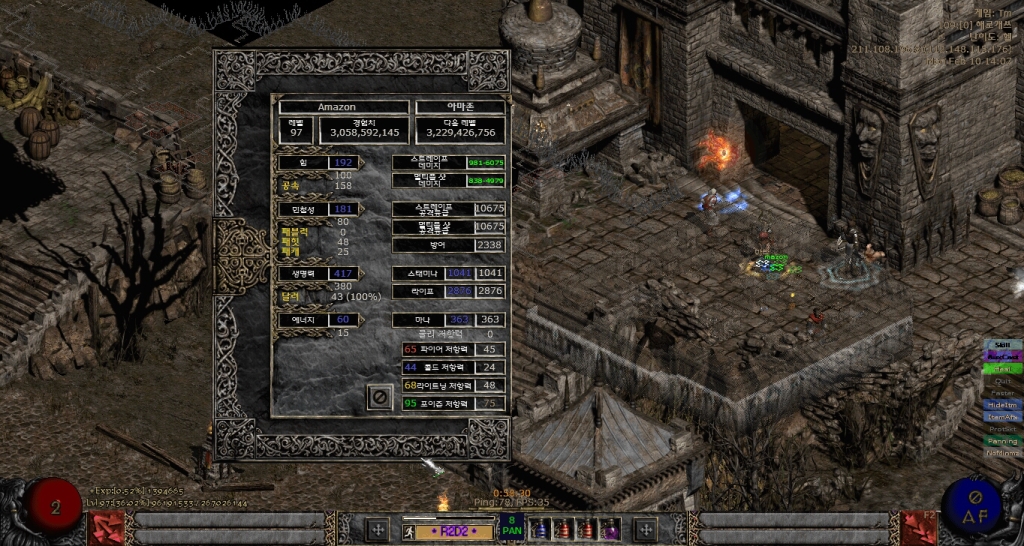

그동안 무심코 봐와서 몰랐는데 오늘 자세히 보니
나의저헝력이 20정도 빠집니다
토탈 저항력 75이하는 그대로 표시되고 그이상은 왼쪽은 토탈 오른쪽은 75로 표시되어야 하는데
제 아마는 아직 토탈 75가 부족합니다 그럼 그대로 표시되어야 하는것 아닌가요??
왜-20이되어 표시되는지 혹시 앤야 버그에 일종인가요?
앤냐구하고 +10레지 받은것은 죽으면 않받은것처럼 됐다가 다시 재접하면 도로 올라가는줄 압니다
[lif]screenshot001_131.jpg[/lif]
페이드도 걸려 있는 것 같고 각종 소환물들도 주변에 있는 것 같은데
아무것도 없는 상태에서도 그런지,
몸에 장착 했거나 인벤에 있는 어떤 아이템 때문은 아닌지,
등등 원인을 좀 밝혀서 알려 주시지요.

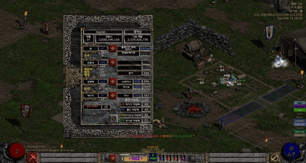

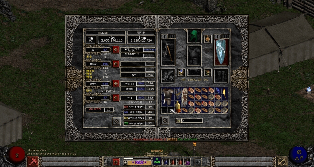

모든 소환물 제거하고
베넷과 똑갔은 아이템을 착용한후 바로접속해서 레지를 낮추고 찍은 그림입니다
-20으로 되는것은 여전합니다
다른분들도 한번 실험에 동참해주세요

아, 알았습니다.
제가 단군섭 난이도 조절하면서 기본 베넷의 레지 페날티가 나메에서 -40, 헬에서 -100 이던 것을
프로래더의 경우 나메 -50, 헬 -120 으로 바꿨는데
계산표는 수정이 제대로 되어서 서버와 클라이언트에는
적용이 제대로 되고 있으나
맵핵에서 순수치 표시할때 적용을 안해서 그 차이가 나는겁니다.
즉, 맵핵에서 표시하는 순수치값에서 나메는 -10, 헬은 -20을 해 줘야 제값입니다.
다음번 멥헥 패치때 고쳐 놓겠습니다.
