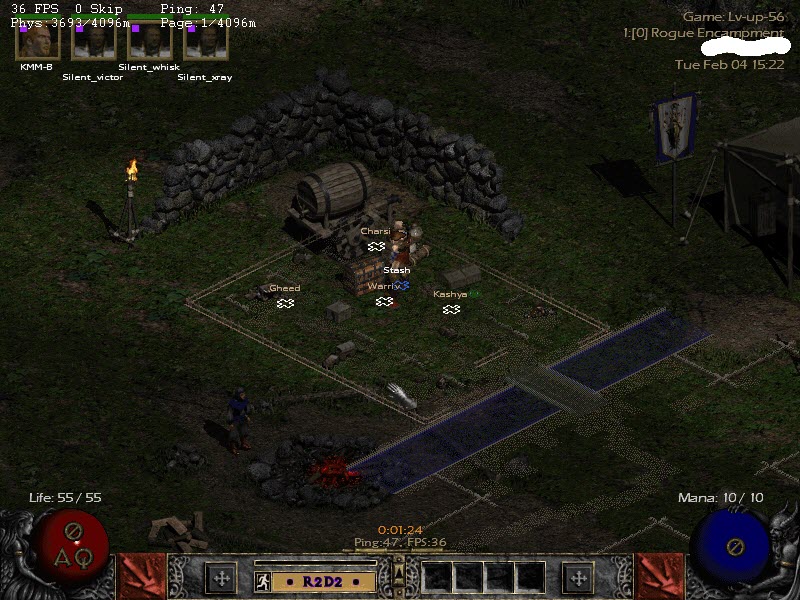

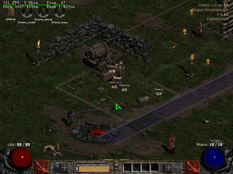

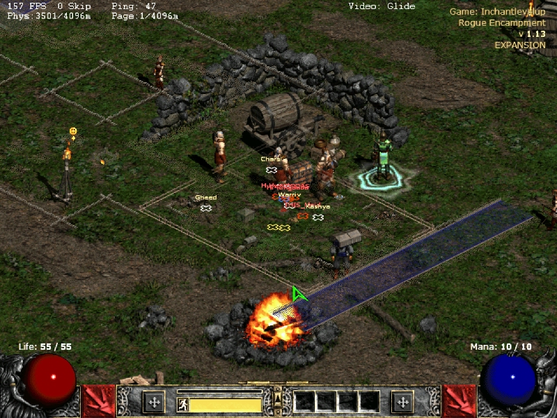

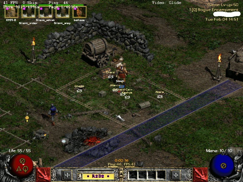

그리고, C3PO가 상당히 사양을 많이먹는것 같습니다.
일반적으로 플레이할 시에는 프레임이 60~75FPS 정도가 나옵니다만, C3PO로 플레이할 시에는 25~35FPS 정도밖에 나오지않습니다.
한번은 모든 옵션을 끄고 해보았지만. 같았습니다(더 올라가지도 내려가지도 않았습니다)
C3PO 자체적으로 프레임수치를 제한? 하도록 되어있는지는 모르겠습니다.
(혹은 내부적으로 사양을 많이 필요로하는 무언가가 삽입되어 짜여져있는지 모르겠습니다.)
마우스 우클릭으로 옮기기 기능도, 거래창으로 옮길때는 상당한 반응속도로 옮겨지는데 반해, 큐브나, 창고, 인벤토리, 바닦으로 옮길시에는 반응속도가 늦습니다.
즉, 우클릭 후 0.5초 정도있다가 옮겨집니다. 조금만 빨리 옮기려고하면 씹힙니다.

1. FPS 는 디아블로 자체에서 25 FPS로 억제하고 있는 것으로보입니다.
즉, i7 쿼드코어 16GB램 Win7 x64 에서 Diablo II.exe 원본으로 풀스크린 모드로 돌려도 FPS 24~25, Skip 이 20~22 정도 나옵니다.
단, 방에 입장 직후 5초이내 혹은 게임 메뉴가 표시중일때는 그 제한이 풀립니다.
따라서 게임중에 60~70대의 FPS가 나온다면 그건 뭔가 비디오 카드 하드웨어나 드라이버가 잘못된 것일 가능성이 있습니다.

제가 알아본결과 싱글모드에서는 최대 프레임이 25까지가 한계라고 합니다.
멀티모드에서만 프레임은 수직동기화옵션(V-Sync)을 적용하였을시 사용하고있는 모니터의 주사율과 같은 수치가 나오며(카드 성능이 좋아서 모니터 주사율 수치를 초과할때), 미적용시에는 해당카드가 게임에서 낼 수 있는 최대 프레임까지 나옵니다.
저는 수직동기화를 Off 해 놓은 상태이며, 제가 사용하고있는 모니터의 화면주사율은 현재 75Hz 입니다.
참고로 제 컴퓨터사양을 포함하여 Nvidia GeForce GTS250 512MB 같은 경우도 이제는 오래된 카드이지만 2013년도에 나온 각종 최신게임들도 거의 풀옵션으로도 45~75 사이를 유지합니다.
디아블로2는 게임자체적으로 V-Sync 를 지원하지않으므로 직접 Nvidia 제어판에서 Off 시켜놓았습니다.(Glide Wrapper 제어판에서도 Off 시켜놓았습니다)
디아블로2는 창모드에서는 V-Sync 를 지원하지 않았습니다.
새로 VidTest.exe 를 하였고, 모든 사진은 수직동기화를 Off 한 상태로 측정하였고, 충분한 시간을 보낸 후 측정하였습니다.
C3PO를 사용하였을때만 프레임수치가 떨어진걸로 보아 제 컴퓨터의 문제는 아니라고 생각합니다.(물론 프레임수치가 더 높을수록 게임플레이가 전체적으로 더 부드러웠습니다 without C3PO)
현재로써는 말씀하신 경우 중에 5번이 제일 유력한듯 해보입니다.
제 사양이 낮아 요구조건에 미달되어서 발생되는것이라 생각도 해보았지만, 웬만한 최신게임들도 원활히 구동되는 사양이 C3PO 를 사용시에는 그렇게 부족할까? 라고 생각이 됩니다.
즉, C3PO 에 내장된 보안장치 또는 무언가의 최적화가 포인트라고 생각합니다.
C3PO 를 사용할때도 60FPS 정도는 나와야 한다고 생각합니다.
보통 게임에대해 비디오카드를 벤치마크할때 60FPS 을 기준으로 봅니다.
혹시 단군님께서는 C3PO 를 사용하여 (정식)배틀넷을 플레이 하실 경우 프레임수치가 어느정도 나오십니까?
C3PO를 사용안할 시 약 120~150FPS(창모드)
130~160FPS(풀모드)
C3PO를 사용할 시 약 35~40FPS(창모드)
35~40FPS(풀모드)
정도가 나오고 있습니다.

예전 기억이 좀 살아나고 몇가지 추가 테스트해 본 결과로 다음 결론을 드립니다.
1. C3PO (정확히는 R2Loader) 때문에 FPS가 내려가는 원인을 찾았습니다.
즉, 90%이상의 사용자가 윈도우즈 모드를 쓰는 관계로 예전에 있던 -sleepy 옵션을 기본으로 넣고 거꾸로 이 옵션을 사용하지 않으려면 -nosleep 을 주는 방식으로 바꾼것 때문입니다.
이는 디아 프로그램이 독점적으로 지나치네 높은 CPU 점유율을 가지는것을 줄이기 위해 주가된 옵션입니다.
오늘 릴리즈에는 풀스크린 모드시에는 자동으로 -nosleep 모드가 되도록 수정하였으니
별도 옵션을 주지 않아도 60 FPS 정도는 충분히 나올겁니다.
