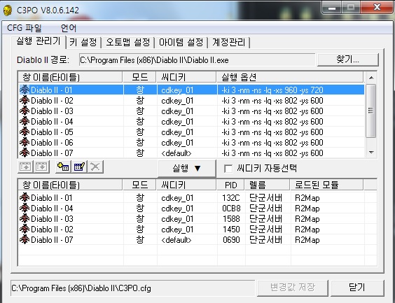

[lif]aaa_190.jpg[/lif]
1번 컴퓨터에서 위 스샷처럼 설정한상태구요.
시디키를 파일을선택해서 cdkey_01.mpq 하나 그냥 <default> 하나 모두 레벨2로 인증됩니다. 아마도 디아설치할때 사용한 시디키를가지고 cdkey_01.mpq 를 만들었나봅니다.
